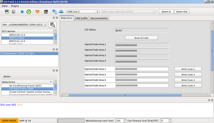

Per Software und Elm Interface sollte der Mengenabgleich (C2I Code) der neuen Injektoren ins Steuergerät geschrieben werden:

Per Software wurden die beiden getauschten Injektoren neu codiert. Dazu wurde die Nummer, die auf dem Injektor steht, ins Steuergerät geschrieben. Was "Elm Interface" und "C2I Code" sind, weiß ich nicht. Aber ich denke, das sollte so richtig sein.
