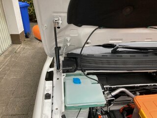

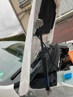

Der Haubendämpfer einseitig rechts ist nun montiert.
200N / 350MM / 130MM. Den gibt es bei Ebay. Link ist unten...
Und noch große und mittlere U-Scheiben in A2 oder A4 besorgen.
Ich habe 6 Stück gekauft von jeder Sorte (Besser war das weil eine liegt nun im Innen Kotflügel...)
Sowie 2 8ter Muttern.
Die Stange ab Werk taugte nichts ist rappelig und schlecht zu händeln
und mit einem Frunk schon gar nicht.

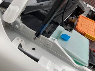

Es muss allerdings ein 8ter Loch gebohrt werden. Untere Befestigung im verstärkten Blech. Rostschutz nicht vergessen...
Und die Schraube vom Wischwasserbehälter muss getauscht werden gegen eine kurze M6er 10mm.
Die ist sonst im Weg.
https://www.ebay.de/itm/233923858283?...
Der Einbau ist einfach wenn man schrauben kann. Sonst, besser Finger weg;)
2ter Mann oder Frau von Nöten oder Besenstiel, um die Motorhaube offen zu haben wenn die Stange raus ist.
Nachbau auf eigenes Risiko:D

Hallo Sandero Pate,
schöne Lösung!
könntest Du noch beschreiben, wie sich mit dem eingebauten Gasdruckdämpfer (200N / 350MM / 130MM)
die Motorhaube öffnet / öffnen lässt.
Wie weit/hoch muss man die Haube mit der Hand öffnen, ab wann drückt der Dämpfer die Haube bis zum Anschlag alleine nach oben?
Ist Deiner jetzigen Erfahrung nach die Kraft von 200 N ausreichend, oder könnte etwas mehr oder weniger
Kraft von Vorteil sein?
Danke Dir für Deine Meinung!
Schöne Grüße
Springel
Moin, die Kraft ist ausreichend das die Haube offen bleibt. Weniger ich weis nicht recht,
ich meine es passt so, andere sehen das auch so.
Ich lasse den Dämpfer nicht die Haube alleine nach oben drücken. Das mache ich immer von Hand. Ich wollte nur die Stange weg haben. Ich habe ja das Ladekabel vorne im Motorraum in meinem selberbau Frunk und das ist so besser.
Hallo nochmal,
dank Dir für Deine schnrelle Antwort!
Ich denke ich werde Deine Lösung auch anwenden.
Schöne Grüße
Springel
Gerne, war eh am Rechner. Manch einer montiert das Teil anders rum soll auch gehen. Viel Erfolg.
