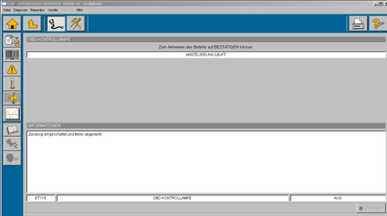

Der Test mit dem Ansteuern deiner OBD Kontrollleuchte war ja positiv, daher brauchst du auch keine andere Instrumententafel.
attachment.php

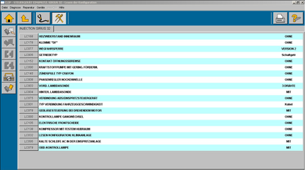

Diese Kontrollleuchte hat nur eine Verbindung zum Motorsteuergerät (hinter der Batterie). In der Konfiguration des Motorsteuergerätes muss unter LC079 mit OBD Kontrolllampe stehen:
attachment.php
Diese Einstellung ist nicht manuell änderbar. Folglich wäre bei dir zu überprüfen, ob die Software im Motorsteuergerät auf dem aktuellsten Stand ist. Den derzeitigen Softwarestand müsste man auch mit einer handelsüblichen Diagnosesoftware sichtbar machen können.

Das "Steuergerät für die Elektrik im Innenraum" kommt für diesen Fehler definitiv nicht in Frage. Es hat keinerlei Einfluss auf die besagte Leuchte. Auch kann ein loses Kabel ausgeschlossen werden.
Wahrscheinlich ist ein Problem mit der Software des besagten Motorsteuergerätes. Deine Werkstatt kann es mal damit versuchen, diese Software neu aufzuspielen. Sollte das auch keinen Erfolg bringen, so rückt eine Fehler in der Hardware in den Vordergrund.
