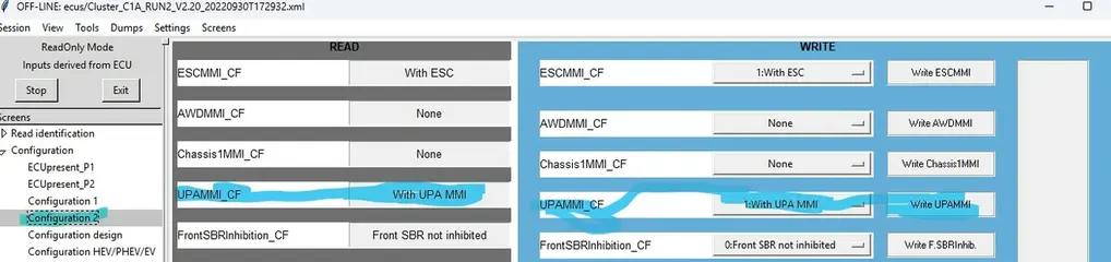

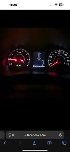

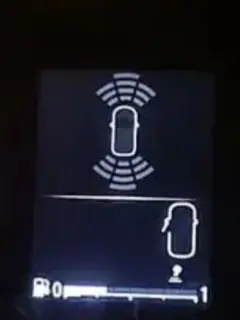

Tacho Radar
Config 2 UPAMMI_CF in 1: With UPA MMI ändern

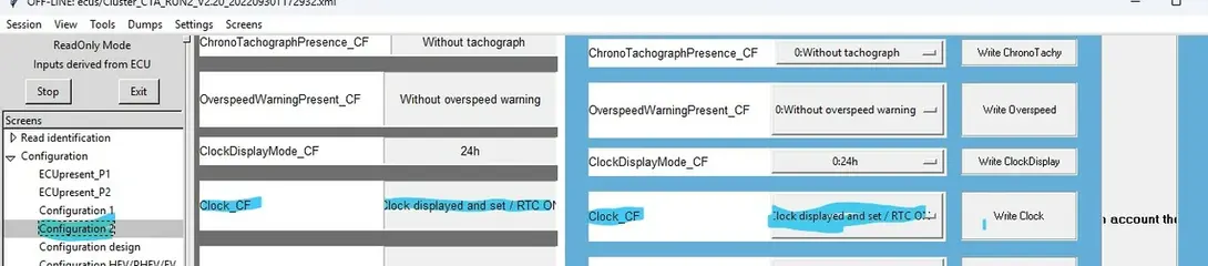

TAcho Uhr
Config 2 Clock_CF in Clock Displayed and Set RTC on ändern

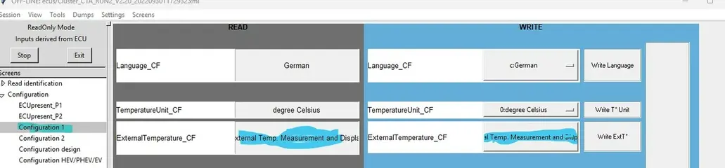

Tacho Temperatur
Config 1 ExternalTemperature_Cf in External Temperatur Mesaurment and Display ändern

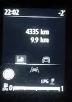

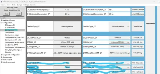

Tacho Boardcomputer (Liter Kilometer anpassen)
Congif 1 Distance & Volume & Trip nach Wunsch anpassen

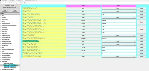

Heckwischer mit Rückwärtsgang abschalten (Body Control Modul) * ungetestet * keine Garantie das es geht
Rear Wiper Rear_wiper_with_revers_cf auf false setzen
Heckwischer.webpBild

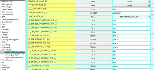

Folow me home (Body Control Modul)
External_Ligths Folow_me_home auf true setzen
Folow me home.webpBild

Hatte letzten einen aus 2022 da, da ging soweit alles bis aufs Kurvenlicht das aufgefunden fehlendem Wissen nicht getest werden konnte.
Müsste aber dieser Parameter sein

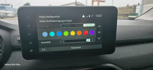

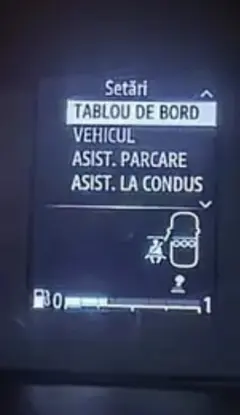

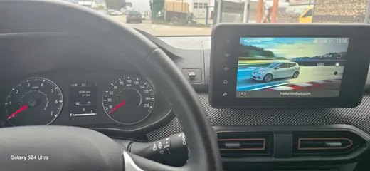

Hat jemand vielleicht noch die Einstellung gefunden für den Eco/normal/Sport Modus über die Eco Taste? Und allgemein die ganzen Sachen die @Matius86MW erwähnt hatte.

ECO/normal/Sport über die Taste bin ich auch noch am suchen.

Uhrzeit, Temperatur, Heckwischer Automatik abschalten, Sensoren anzeigen im Tacho *nur wenn vorne und hinten parksensoren sind.

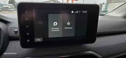

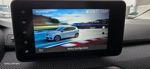

Geht über das micon Menü, umindestens am 6/22er.aber lässt sich nicht über den Taster umstellen, nur am medianav, aber da merkt man keinen unterschied.
Am 12/22er model geht es komischer Weise nicht

Das wäre der Weg über das medianav aber ob das Auswirkungen hat, ist mir unbekannt, und funktioniert nur bei denen die das ungesperrte micom haben, ansonsten bleibt nur der Weg über das Kabel.
Frage ist nur ob es rein kosmetisch Natur ist oder ob der Sport Mode was bringt?
Hab nix mitbekommen das es wirklich was bringt
