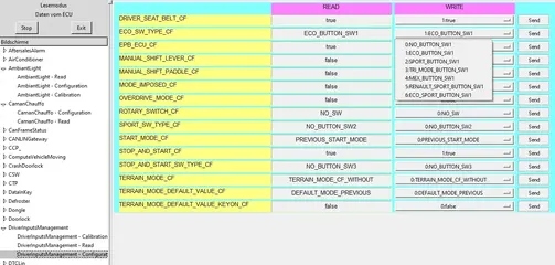

Mahlzeit,
hoffe es hilft euch ein bisschen weiter für den ECO Button, zu finden im Bereich UCH Zentralelektronik.
Wenn ich auf Sport umgeschaltet habe ist das Ansprechverhalten vom Gaspedal besser.
hab nur auf Sport geschaltet, ECO brauch ich nicht. (Normal/Sport) reicht mir.
MEX_Button, wird die Umschaltung mit am Radio angezeigt.
Wenn Du alle 3 haben möchtest dann Tri_Mode

Das wäre der Weg über das medianav aber ob das Auswirkungen hat, ist mir unbekannt, und funktioniert nur bei denen die das ungesperrte micom haben, ansonsten bleibt nur der Weg über das Kabel.
Frage ist nur ob es rein kosmetisch Natur ist oder ob der Sport Mode was bringt?

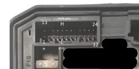

@Günter Harrald
Du kannst Dir ein zwischen Stecker Bastlen
Daran lötest du dann can L & H huckepack drauf
Oder nimmst 2 Litzen und kabelschuhe und verbindest dein odb Kabel Direkt an den Stecker
Von da aus erreichst du das upc/bcm/Cluster problemlos;-)

@songonic ich habe gerade nur den Bluetooth dongle zur Hand. Ich denke dann würde ich Pin 2 von odb auf plus legen und welches minus brauche ich dann? Signal gnd oder welcher? Und welche Pinne sind das auf dem 24pin Stecker?
Sonst würde ich mir Mal ein USB Adapter bestellen

Es gibt auch ein Update zur pin Belegung am Stecker anstatt über das motorsteuergerät zu gehen (Signal) geht es nun dierekt in Richtung Steuergeräte
Alte Version war 16 -L und 18-H
16+18 gehen zum Motorsteuergerät und dann zurück zum Gateway und Steuergeräte
und 5+17 zum Gateway und dann an die Steuergeräte
