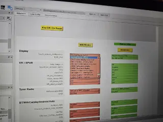

Nur Intresse halber. Glaubt ihr es es auch möglich die Navigation im Armaturenbrett anziehen zu lassen wie ich das in den neuen Modellen gesehen habe? Oder diese Einstellungen die mr-stepway mal im Media nav gezeigt hat. Hab ja das 2021 modell
Es kann gut sein das das Auto auch mehrere Displaygrößen unterstützt. Heißt wenn mal an an anderes unterstütztes kommt könnte das vielleicht auch Klappen
Auf deinem Foto ist nicht zu sehen, welche Datei du gerade geöffnet hast.
A-IVI ist das Renault Easy Link Radio, das aus einem Radiosteuergerät und einem separaten Display Steuergerät besteht, wo letzteres in verschiedenen Größen und Varianten verbaut wird.
