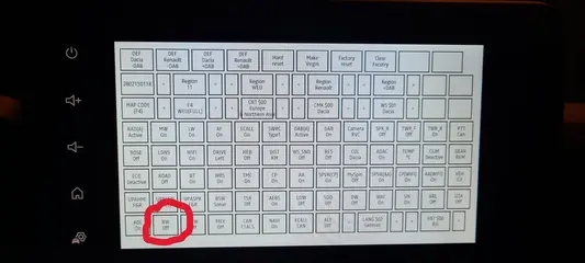

Kann man die heckscheibenwischer Automatik beim Sandero 3 stepway irgendwo heraus programmieren? Im Test mode oder über obd2? Wenn ja bitte Posten, Dankeschön schonmal.
Was den für ne Automatik? Rückwärtsgang? Einfach im Menü Deaktivieren. Intervall? Kannst du doch einstellen.
Nein kann ich nicht. Diese Einstellung gibt es nicht im medianav.
Ja beim rückwärts fahren, das der nicht mehr mit angeht

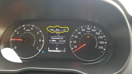

Hallo Bordcomputer- bzw. OBD/Werkstattdiagnosegeräte-Kundige,
habe heute meinen schicken, brandneuen EU-Import (Rumänien) Logan III "XX Anniversary" Sondermodell in Zedern-Grün abgeholt - leider ist dem Händler aber wohl bei der Einstellung auf deutsch "durchgerutscht", dass der Bordcomputer Momentan- und Durchschnittsverbrauch nicht in l/100km sondern in km/l (Kilometer pro Liter, Ihr lest richtig!) anzeigt.
Kann "man" - also ich als Laie mit Tipps von den Kundigen von Euch mit dem richtigen OBD-Adapter und "geeigneter" Software das auch selbst einstellen/beheben, ober steht hier direkt ein Besuch bei einer Vertragswerkstatt an, weil ich sonst (Umgehung von irgendwelchen Sperren nötig?) meine Werksgarantie riskiere?
Und wo wir schon beim Thema sind: Ich hätte - wenn "man" schon an den Einstellungen für den Bordcomputer ändern muss, auch gerne noch die Uhr und die Temperaturanzeige im Bordcomputer konfiguriert so wie auf dem Bild (s.u.), das ich in dem dazu bestehenden Thread gefunden habe - im wesentlichen dieselbe Frage: Braucht es dazu die Vertragswerkstatt, oder ist da auf ggf. dem selben Wege was zu machen wie für die km/l zu l/100km?
Vielen Dank für Eure Hilfe! :blush:
es geht, ich habs auch gemacht am Sandero 3, geht über das Micon Menü vom Medianav
