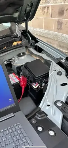

Um ans Meter Cluster (Tacho/Amaturenbrett) zu kommen reicht die Methode im Motorraum
Gekostet hat es ca 18€
Geht auch Kosten günstiger wenn man mit stromdiebe sich Direkt auf die Kabel klemmt.
Ich wollte eine weniger brutalst Variante deswegen die zwischenStecker Lösung;-)
Selbiges planen ich auch für das 32polige Kabel am sgw;-)
Damit ich auch an alle Steuergeräte angenommen dieses wird aber erst im jan25 folgen.
Nun bin ich erstmal schauen was sich so freischalten lässt ;-)

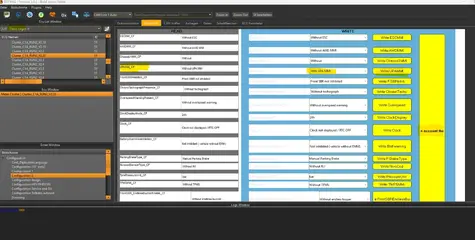

Verwende das aktuelle DDT4all 3.0.2
Hier musst du das Fahrzeug gruppe XJI Logan 3 auswählen
dann je nach Meter Cluster Version deines Autos die entsprechende Datei wählen
in meinem Fall Ca1 Run 2 v2.20
Dann im Config2 Screen
UPAMMI_CF von without uupa auf with uppa mini aufstellen und dann schreiben (write upammi) und dann den grossen gelben Knopf dahinter zum neu starten des Tachos

Genau das war die Lösung das Problems.

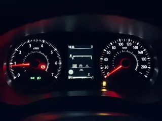

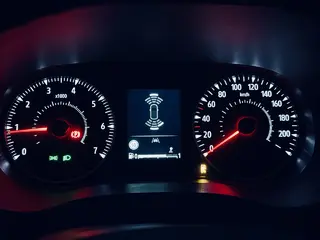

Uhr&Temperatur ✅
Radar Anzeige im Tacho✅

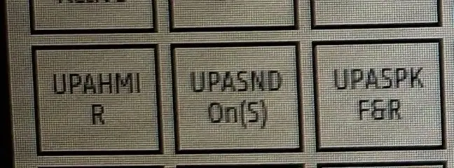

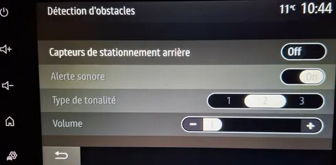

Ich habe viele Dinge aktiviert und es funktioniert sehr gut, insbesondere seit ich das Kabel für den Anschluss an den direkten Computer selbst gemacht habe.
Andererseits kann ich das Radar nicht Anzeige im Tacho, wenn ich es auf ON aktiviere, kehrt es auf OFF zurück, siehe Bild.
oh du kommst noch ins micom erfreulich ^^
HMI / UPAHMI: Einparkhilfe grafisch anzeigen ist nur für die Rückfahrkamera
Hast es mal über Ddt4all versucht? im tacho (Meter Cluster)
Vielen Dank für Ihre nette schnelle Antwort.
Ich arbeite nur mit ddt4all und habe es dort auch aktiviert

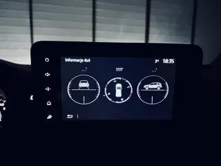

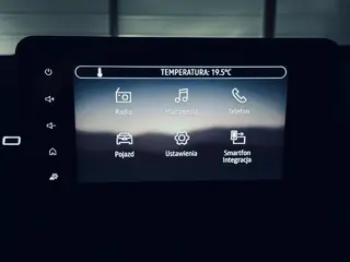

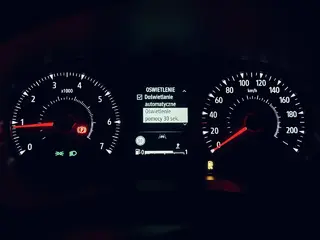

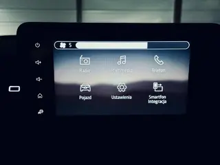

Der Dacia Sandero 3 2024 hat einige zusätzliche Funktionen erhalten (vielleicht erscheint mit der Zeit noch etwas anderes, wenn ich einige Gadgets finde, die integriert werden können).
Follow-Me-Home-Aktivierung 30'-60'-90'
Aktivieren des versteckten ZählermenüsAktivierung des DrivingEco-Menüs
4x4-Menü aktivieren
Aktivierung der Parksensoren an der Parkuhr
Schalten Sie die Außentemperatur und die Uhr am Messgerät ein
Befehle für die Klimaanlage auf dem MediaNav MediaDisplay anzeigen
Aktivierung der Begrüßungs- und Abschiedslichtbegrüßung
Sport-, Eco- und Neutral-Modus werden mit der ECO-Taste geändert
Video on the move-Aktivierung (Videos während der Fahrt ansehen)

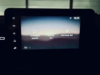

Sehr interessant;-)
Aber was bringt einem die 4x4 Anzeige?
Ecobildschirm und Klima wäre interessant ob das auch bei lpg geht? Benötigt man da auch ein mui wie beim Sandero 2?
Was ist das für ein Menü im Tacho?
Kannst du die einzelne Punkt in pyren / Dt4all zeigen?
Geht auch das Kurven Licht/ ab biege Licht?

Der 4x4-Antrieb ist eher ein Marketing-Gag, dennoch werden ein Kompass und der Neigungswinkel des Autos angezeigt, außerdem gibt es ein verstecktes Menü, in dem man verschiedene Funktionen ein- und ausschalten kann.
Leider verfügt der Sandero 3 nicht über Abbiegelicht, sondern nur über Fahrbahnblinker - 3-maliges Blinken.
Ich habe versucht, es auf 5 zu ändern oder nach der Option 1-3-5 zu suchen, habe sie aber noch nicht gefunden.
Was ist DrivingEco? Ich hatte noch keine Gelegenheit zu prüfen, ob auch der Kraftstoffverbrauch angezeigt wird, werde dies aber in einem freien Moment überprüfen und Ihnen Bescheid geben.
