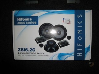

In mein vorherige MCV I hatte ich auch eine music-installation gemacht. Die lautsprecher habe ich hier noch und das sind diese: de-nieuwe-hifonics-speakers-voor-in-de-dacia-00.JPG

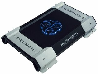

Die werde ich jetzt auch wieder einbauen, complet mit verstarker:

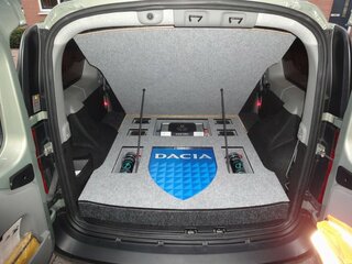

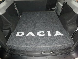

und das sah dann so aus im MCV I:
Mit die klappe runter:

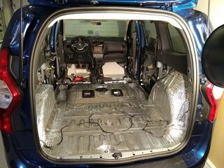

Es ist nicht nur bei den isolieren von den Türen geblieben. Ich habe sofort den Rücksitz, die Vordersitze und alle Polster entfernt und den Rest auch isoliert. Übrigens: Im Lodgy sind alle vier Lautsprecher in der Tat gleich, nämlich 165mm..

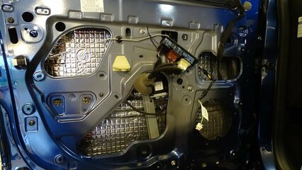

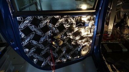

Die Türen habe ich isoliert:
Auch an die innenseite habe ich Dämmflies (silent coat noise isolator) benutzt, leider kein bild gemacht.
Dann die Türen weiter isoliert mit Dynamat:
Und naturlich auch die innenseite von den turbekleidung isoliert (silent coat sound absorber). Aber pass auf: mann kan auch zuviel isolieren :(
Ich konnte die turbekleidung nicht mehr montieren wegen zuviel isolation...

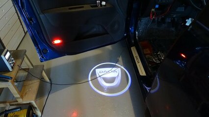

Natürlich konnte ich es nicht widerstehen, noch mehr zu verändern. Ich habe eine geschaltete 12V in den Türen für zusätzliche Beleuchtung zugefugt.
Fur jede Tur drei leuchten:
(rote warnlampe und Dacia-logo)
Und Turgriff beleuchtung:
Wie hast Du das mit dem Logo realisiert? :blink:
