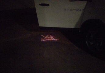

Natürlich konnte ich es nicht widerstehen, noch mehr zu verändern. Ich habe eine geschaltete 12V in den Türen für zusätzliche Beleuchtung zugefugt.
Fur jede Tur drei leuchten:
(rote warnlampe und Dacia-logo)
Und Turgriff beleuchtung:
Ein "Tür-offen-Logo" habe ich auch "eingebaut". Allerdings nicht über die Elektrik, sondern ganz einfach über einen Magnetschalter.
Bei Wish gefunden. Dort auch mit Dacia Logo zu erhalten

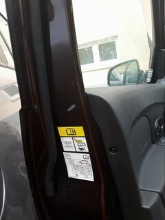

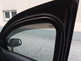

Eine sogenannte D- Dichtung, höhe 12 mm.
Gekauft bei Amazon um wenig Geld .Länge war 4 m .Ich habe das halbiert und dann an den Türen angebracht. Wo die Dichtung Anfängt, siehst Du am 2. Bild. Sie reicht dann bis auf die andere Seite zum oberen Scharnier.
Wasserablauf an den Türen hat sich nicht geändert, auch bei Starkregen kommt kein Wasser ins Fahrzeug.

Danke für deine Antwort. Ich meinte aber eher die türdichtung von @stern1109.
