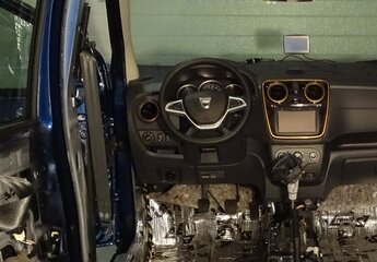

Ich werde mein Lodgy zuerst wieder in fahrbaren zustand bringen und die music-installation muss funktionieren. Vielleicht wurde ich danach den Himmel ausbauen und dämmen.
Ist viel Arbeit hatte hier aber schon Einer an einem MCV I bebildert dokumentiert.
Das bringt Einiges.
Wenn Du die dann noch die Arbeit machst,den Himmel ausbaust und das Dach dämmst,dann hast Du bei Regenfahrten einen Riesen Unterschied.
Gerade dann ist der Dacia recht laut...
Das kann ich bestätigen:yes:,nicht nur das die ganzen Innengeräusche um ein Minimum reduziert werden,sondern hat außerdem noch den Vorteil das sich der Wagen im Sommer nicht mehr so stark aufheizt und im Winter sogar mollig war bleibt.Weiter hin wird das dünne Blech auf den Dach schön verstärkt,wenn man täglich so wie ich eine Kastanienallee(Herbst) befahren muss, wo ich mir gleich im ersten Jahr 2 Dellen eingefangen habe.
Wie zur Hölle bekommt man das "Alubutil", oder was es auch immer genau ist, so sauber durch die kleinen Löcher im Blech und den ganzen "quatsch" der da eingebaut ist?
Für die Außenseiten der Türen hab ich Bitumenmatten verwendet. Die rollt man zusammen, schiebt sie durch das Loch, innen rollt man sie wieder aus, entfernt das Papier vom Kleber, dann kann man sie schön großflächig andrücken.
Hört sich einfach an, ist aber ne riesen Fummelei, inclusive zerkratzte Hände.
Aber das Ergebnis entschädigt Dich für alles.
Mich würde aber eure Einschätzung vom geänderten Fahrgeräusch interessieren, besonders wenn der komplette Boden mitgedämmt wird, dass die Türen dann ein Schließgeräusch ungefähr wie beim Rolls Royce haben müssten kann ich mir vorstellen.
Das kommt ungefähr hin.....
Oh, du hast mich zu einer Idee gebracht :prost:
Ich habe ja "nur" die Türen komplett gedämmt. Würde mich mal interessieren wie der Unterschied ist zu den unterboden noch gedämmt. Ich finde nämlich das ab 150 doch noch relativ viel windgeräusche da sind. Aber mehr so von vorne /oben. Oder ca Richtung aussenspiegel - kann es nicht genau Orten. Denke das da Boden dämmen nicht viel bringt...
Der Boden und die Kotflügel dämpfen mehr das Rollgeräusch und eventuell das Auspuffgeräusch als den Fahrtwind.
Genau, und beim lodgy dominiert das Geräusch vom Fahrtwind finde ich. Motor und auspuff ist top leise. Zumindest beim schön lang übersetzten 1.2 tce
Ich habe mir die Focal Music IFR 165 gekauft und auch die Türen gedämmt aber leider sind diese Boxen ohne Verstärker nicht viel besser als die Originalen. Die originalen haben am Medianav Evo eigentlich den besseren Sound weil mehr Basslastig.
Danke für deinen Beitrag, ich finde ihn wertvoll weil man viel Geld und Zeit in etwas investieren kann ohne, dass etwas dabei rauskommt. Als Meinung nur: Super Ja!! ist, nicht glaubwürdig, wenn es keine Kritik gibt.
Bin mal bei jemandem mitgefahren der beim Logan II die Radkästen und die Kofferraum Wanne gedämmt hat.Bei nasser Fahrbahn ein gewaltiger Unterschied. ;)
