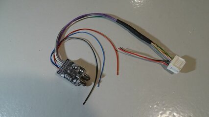

alle vier turen sind wieder geschlossen. Jetzt war es Zeit, den High-Low-Adapter an zu sehen. Wie ich schon geschrieben habe, habe ich einen Adapter von Mosconi mit vier Kanälen.

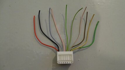

Ich habe den original stecker mit Draht vom Auto genommen:
und an die Drahte des Adapters gelötet:
Wieso sind das 10 Kabel? 5 Kanäle? Die Frage ob du dann die originalen Lautsprecher am Radio weiter betreibst ist somit auch klar. Nein, wirst wohl von der Endstufe zurück an die vorderen gehen denke ich. Bin Mal auf die weiteren Schritte gespannt. Immer schön Bilder Posten gelle
