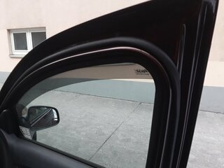

Auf dem ersten Bild die D- Dichtung, 12 mm hoch ist die.
War eine Rolle von 4 m gesamt, habe ich halbiert und an beide Vordertüren angebracht.

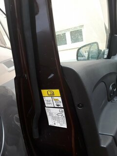

Auf Bild 3 siehst Du, wo sie aufhört, am anderen Ende geht sie bis zum ersten Türscharnier.

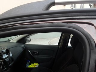

Bild 2 ist meine selbstgebastelte Dichtung aus Dämmstoff, ein wenig Keilförmig geschnitten und mit doppelseitigem Klebeband angebracht.Darf nicht so dick werden, sonst schliessen die Türen schwer, musste mich da erst rantasten an das richtige Mass. Auf dem mittleren Bild ganz oben siehst Du eine ganz normale Fensterdichtung, die geht von vorn bis nach hinten Ende der Fondtüren durch. Damit hatte ich ursprünglich angefangen, hatte aber nicht den gewünschten Effekt. Erst jetzt, wo die anderen Sachen dran sind ist Ruhe im Auto. Auch bei den jetzigen Minusgraden ist zum Glück noch nichts "angebabt" bis jetzt.
Vielleicht passt da, wo jetzt die selbstgebastelte Dichtung sitzt auch eine D- Profildichtung rein. Muss aber erst wieder nachbestellen. Dann auch eine dickere, 12 mm sind an der Stelle zu wenig.
Weil rein optisch gefällt es mir natürlich noch nicht mit dem selbstgebastelten. Über den restlichen Winter aber bleibt es erst mal so.
Nachtrag: auch noch jetzt halten die Dichtungen die geklebt wurden sehr gut, nichts hat sich gelöst bis jetzt.
Die selbstgebastelten Dichtkeile haben sich im Laufe der Zeit auch richtig in die Fuge eingelegt und sich auch bestens bewährt.
