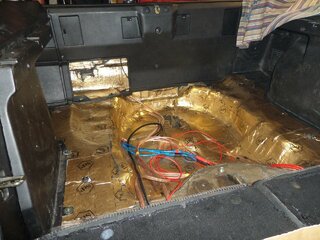

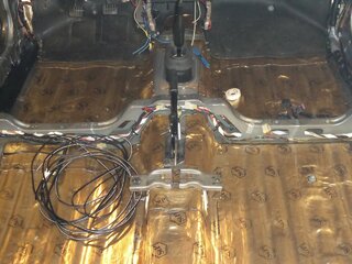

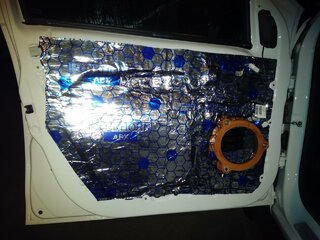

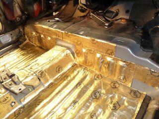

Ich habe bei meinem Oldtimer als CarHififanatiker ca 30 Platten 2,4mm Alub verarbeitet ... Pro Türe ca 5 Platten wegen der "Kickbässe"

OMG hab mich verlesen ....
Wir haben das Zeug mit einer Art mini Malerrolle aufgestreift .... vorher mit dem Heißluftfön angewärmt ...

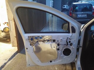

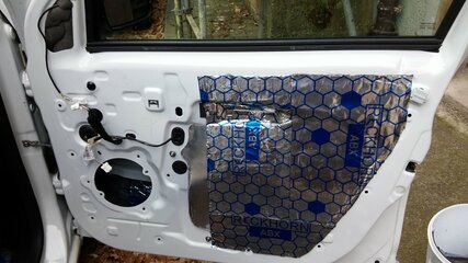

Hallo!

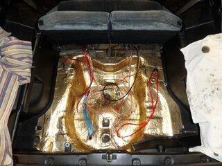

Also ich habe bei meinem 2016er sehr viele Kabel gelegt (Stromkabel für Endstufen und zweite Batterie, Signal- und Lautsprecherkabel) und muss sagen, dass es da wirklich kaum Probleme gibt, da hast Du gut Platz und kommst relativ einfach dran. Auf jeden Fall besser als bei anderen Autos.

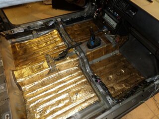

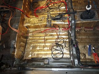

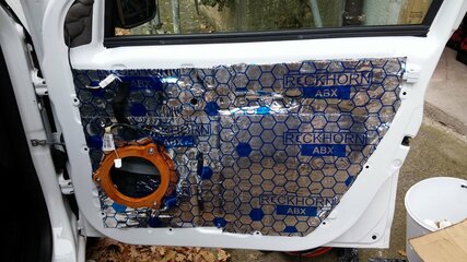

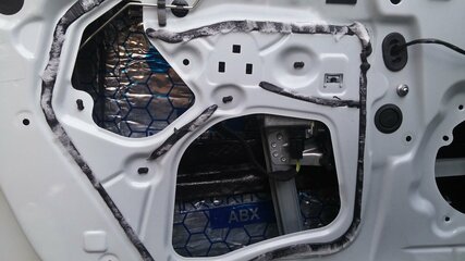

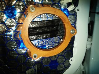

Ich habe schon das Alubutyl von Reckhorn und das von Surga verwendet, daher kann ich beides einschätzen.
Meiner Meinung nach klebt das von Reckhorn besser und hat einen besseren Dämmeffekt.
Die paar Euro an Mehrkosten lohnen sich.
Alleine mit dem Alubutyl kommst Du aber nicht weiter, weil es beim Logan auch gilt, einige große Löcher zu verschließen.
Ich habe mir da ein sehr dickes Alubutyl besorgt, also mit richtig stabiler Alu-Schicht, das ist fast wie Blech.
Dann bin mit dem Reckhorn nochmal zweilagig drüber.

  • #11

@Skibba

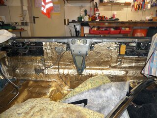

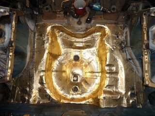

Ich hab den kompletten Boden und alle Türen mit 2 mm Reckhorn gedämmt.
Auch für die "großen" Löcher in den Türen reichen 2 mm vollkommen.
Die Innenseiten der Türen hab ich mit Bitumenmatten gedämmt, lässt sich sehr gut verarbeiten.

Da klingt sehr interessant, danke für den Tipp! Hast du eine Empfehlung/Bezugsquelle für das stabile Alubutyl? Vermutlich teuer, aber die Löcher haben ja insgesamt eine überschaubare Fläche...
Hallo Skibba,
das starke Material habe ich privat gekauft, war schon relativ teuer, glaub so 40,- Euro pro QM, aber wie gesagt, man braucht ja keine Unmengen.
Ich habe davon auch noch was übrig, falls Du also Interesse hast, schreib mich ruhig an.
