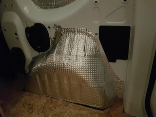

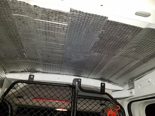

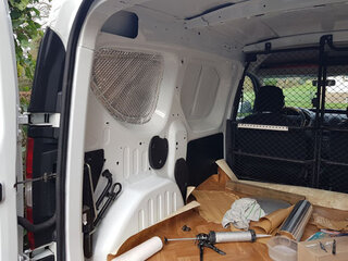

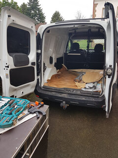

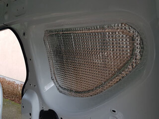

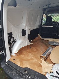

Juhu... endlich hab ich ihn :wub:. Der Umbau wird sich in die Länge ziehen, da ich immer nur ein paar wenige Zeitfenster habe, aber step by step. Den Holzboden habe ich gegen PVC Boden getauscht. Heute habe ich die "Fenster" abgedichtet und mit Alubutyl beklebt. Es folgt noch der Dachhimmel, Radkästen, Türen uswusf. Morgen brauch ich neuen Karosseriekleber, es gibt da ja viele Ritzen :think:... Er fährt sich klasse, es macht diesen Spass und ich freue mich, wenn es im April losgeht. :) Aber ist ja noch was Zeit und bis dahin werde ich sicher noch 1000send Fragen haben. Unten schon mal die ersten Bilder:
Ich hoffe du hast unter dem Pvc auch Alubutyl geklebt. Ich und ein paar andere haben im Dokker einige Rollen davon versenkt. Karpatenlaster
Alubutyl hilft Vorfällen gegen Schall. Um zu Campen würde ich mir noch eine thermische Isolation überlegen. Dazu ist Armaflex empfehlenswert! Das kommt dann über das Alubutyl.
Ich habe die Kunststoffteile der Türen damit beklebt. Ist im Winter an den Beinen deutlich angenehmer. Karpatenlaster
Viel Spass beim kleben!
Gruss Andreas
Nein, ich habe unter dem PVC kein Alubutyl geklebt, da sich dort noch eine Kunststoffabdeckung befindet und ich mich da nicht ran wage sie abzumontieren.
Ich bin aber mittlerweile ein Alubytyl-König. Es lässt sich super verkleben und Himmel, wie auch Radkästen und Seitenfenster und die "Nichtschiebetür" habe ich damit beglückt.
Die Löcher sind auch zum größten Teil damit abgedichtet. Die restlichen Türen müssen noch, denn ich habe den Eindruck, der Wagen ist vorne jetzt lauter als vorher :think:
Auch höre ich mittlerweile ständig ein leises Motorengeräusch hinten. Als wenn ich den Heckscheibenwischer nicht ausgemacht hätte oder einer mit einem Staubsauger permanent lärmt.
Kommt eindeutig von hinten, kann es aber nicht orten. Naja egal. Die ersten Schritte sind gemacht, jetzt kommt der Innenausbau dran mit den Hundeboxen und einen Einbauschrank hätte ich auch gerne noch. Hab hier einen schönen gesichtet aus Siebdruckplatte. DEN hätte ich gerne :rotate:
Gedämmt von aussen habe ich auch schon :wub:
