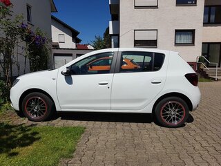

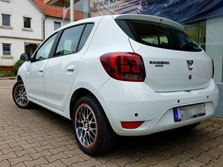

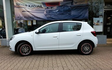

Also ich weiß´ nicht, finde nicht daß mein Sandero Laureate TCe90 hinten optisch zu hoch stand - naja, wenn ich vorne drin saß vielleicht schon etwas :lol:
Hier ein paar Bilder:
Sandero Laureate TCe90 -1.jpgSandero Laureate TCe90 -3.jpgSandero Laureate TCe90.jpgSandero Laureate TCe90_b.jpg
Mit den 225/45/16 fuhr der sich ein wenig wie Gokart und war mir persönlich schon hart genug. Nochmal tiefer & somit härter hätte ich nicht gewollt - bin aber auch aus dem Alter raus...

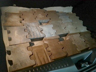

Ich probiers halt mal. Mit 18 Schamottsteinen aus einem alten Elektroheizkörper, jede wiegt 4,5 Kilo, den Kofferraum ausgekleidet. Macht 81 Kilo. Das ist für den Wagen nicht schädlich. Aber jetzt steht er so da, wie mir das gefällt. Schweller parallel zur Fahrbahn, bzw Radausschnitt (hinten) schön gleichmäßiger Abstand zum Reifen. Da ich keine Ampelstarts 0-50 in xxx Sekunden vollziehe, machen mir die ggf geringfügig schlechteren Fahrleistungen so mal grad gar nix aus. Das lasse ich jetzt mal 2 - 3 Monate so drin. P.S. Scheinwerfer selbstverständlich leicht heruntergedreht. Nix schlimmer als Blender.
