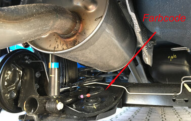

Vielleicht haben die auch den falschen Federsatz verbaut. Das kann schon mal vorkommen. Die Federn sind je nach Härte Farbcodiert. Eventuell Stepwayfedern verbaut?
