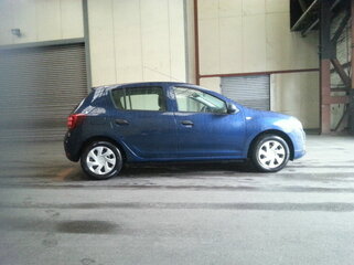

Dacia sind halt hinten hochbeinig

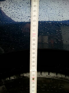

gestern bestellt. heute gekommen. eben eingebaut. Kofferraum ist leer. im tank fehlen... schon 20 liter. trotzdem ist der Abstand jetzt 67 cm. perfekt!! federungskomfort an der Hinterachse wie gehabt. kw federn sind sehr zu empfehlen. h&r hingegen waren beim polo knüppel hart und der wagen hoppelte. das ist hier nicht. die kw federn sind so lange wie die originale. haben jedoch mehr Windungen

Windungen sollten nie aufeinander liegen, sollte eigentlich klar sein. Die sind halt nicht gleichmäßig „gepresst“ worden, sondern nur da, wo es ging. Blöderweise gleich die ersten Windungen

KW automotive GmbH ist der Hersteller. Von da kaufte ich sie. Wie man auf dem einen Foto erkennt, sieht der Wagen gar nicht nach tiefergelegt aus. Das ist doch wunderbar. Für meinen Geschmack jetzt vollkommen stimmig, Nix mehr mir "hinten hochstehend". Die drei oberen Windungen liegen nicht aufeinander.

War heute beim TüV. // Ich fuhr extra mit fast leerem Tank und ohne Reserverad hin, da ich bei der Prüfung vermeiden wollte, er steht ZU TIEF. // Beim TüV: Erst die optische Inaugenscheinnahme, dann auf die Bühne. Nummern mit denen des Teilegutachtens (vom Hersteller) verglichen. Dann Abstand Radmitte zu UK Radausschnitt gemessen, dann Höhe des Wagens gemessen. Als letztes die Scheinwerfer optimal eingestellt.
15 min gewartet, 105 Euro bezahlt und ich habe mein Einzelgutachten zur Erlangung der (neuen) Betriebserlaubnis. Eintrag in Papiere beim Landratsamt nicht möglich, da ich den Brief nicht dabei hatte. Also - vorne Serienfedern, hinten tiefere Federn - es ginge vor 20 Jahren beim W202 Benz und es geht im Jahre 2018 noch immer. :)
Zu Hause angekommen, Reserverad rein und vollgetankt. Damit ist er hinten wieder bei 66,5cm (statt 70) und ich bin rechtlich auf der sicheren Seite. :p
