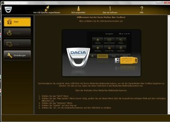

Hallo ich nehme an du hast das Media Nav 1 um die Karten zu aktualisieren mußt du zuerst einen Fingerprint machen am Gerät mt deinen USB Stick, welcher vollkommen i.O. ist ( was dir @romulus schon bestätigt hat), wie dies geht.müßte dir wohl klar sein. Die Handhabung steht in der Bedienungsanleitung des Media Nav, sollte diese dir nicht vorliegen im Internet nachschauen. Dann mußt du dich über die Toolbox anmelden mit dem USB Stick auf dem die Daten deines Gerätes sind (Toolbox ....Bild Anlage ), hier wird dir sehr wahrscheinlich die neuste Firmware des Gerätes die 4.1.0 angeboten ........ herunterladen. mit dieser zum Gerät und über den USB Stick einspielen. Ist dies passiert einen neuen Fingerprint machen wieder mit dem Usb zum PC ....Toolbox ... dort werden dir dann die Karten zum Downloden angezeigt...Europa usw. welche du kaufen möchtest......alles weitere ist selbst erklärend ,.. viel Erfolg
Grtuss Klaus ;)

Hallo Klaus,habe alles so gemacht wie vorgeschlagen.Im Moment zeigt er mir nur an aktuelle Software Version 2 und kann Stick nicht erkennen.Das Hauptproblem ist jetzt aber ich komme aus dieser Anzeige mit der Software nicht mehr raus sprich ins Radio Programm ect.Und wenn ich den Zündschlüssel abziehe bleibt das Radio unter Strom und saugt mir die Batterie leer.Habe jetzt erst einmal die Sicherung rausgezogen.
Weißt du vielleicht einen Rat.Danke für deine Mühe .
Gruß Reinhard
Hallo stocki, das war bei mir genauso Nav 1, Stick rein, "JA" ausgewält, Radio tot, Sicherung raus Radio aus. Ich hatte noch Garantie und mir hat meine Werkstatt gleich ein neues Navi EVO bestellt und eingebaut.
Gruß Andreas
