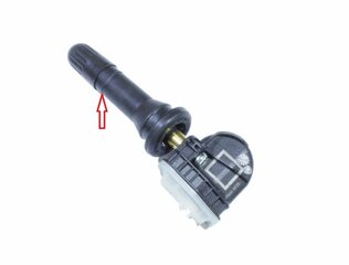

Das ABS der Lodgy/Dokker hat keine indirekte TPMS Funktion, also es muss das direkte System sein. Du kannst es vergewissern, wenn du die Aufkleber der Fahrertür anschaust. 2 Aufkleber: indirekt, 1 Aufkleber: direkt.
Bei ebay/aliexpress nach Schrader 3041 Sensoren suchen, OEM Teilenummer 407009322R.
Wenn Du ein aktives System hast sind wahrscheinlich Schrader Sensoren drin.
Da siehst Du am Ventil einen Ring.
Die gibt's hier
