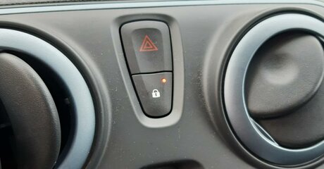

Hallo, hat vielleicht auch jemand schon mal das Problem gehabt, dass das Lämpchen des Schalters der Zentralverriegelung dauerhaft leuchtet? Meine Werkstatt findet den Fehler nicht.

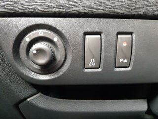

Und 2.: muss der Schalter für den Warnton beim Rückwärtsfahren wenn er an ist rot leuchten oder wenn er aus ist?
Zu 2: Leuchtet wenn ausgeschaltet, siehe Bedienungsanleitung unter Einparkhilfe.
Leuchtet sie tatsächlich immer, oder nur während der Fahrt?
Dann wäre es wohl nur die automatische Verriegelung - siehe BDA

Die Zentralverriegelung leuchtet immer, egal, was ich tue oder lasse.
Danke für die Antwort zur Einparkhilfe. Meine Bedienungsanleitung ist auf niederländisch. Mir war das nur unlogisch, dass sie leuchtet, wenn sie aus ist. Aber ist dann eben so.
Bei mir geht das Lämpchen nach dem Abstellen des Autos nach einer gewissen Zeit aus. Ansonsten ist es bei Betrieb immer an um zu zeigen die Zentralverriegelung sich, z.B. bei der Fahrt, von selbst aktiviert. Wenn ich diese Taste drücke um manuell die Türen zu entriegeln geht das Lämpchen aus. Ansonsten verriegeln sich die Türen nach Entriegeln per Fernbedienung ohne eine Tür zu öffnen nach ca. 5 Minuten von selber wieder.
"Mich würde trotzdem interessieren, was passiert, wenn du - wie auf Seite 1.7 beschrieben - länger auf die Taste drückst."
Es piept, die Lampe brennt dauerhaft, egal, was ist tue.
Sie leuchtet immer.
Die gibt es hier in Deutsch -> Bedienungsanleitung Dacia Dokker, Stand 18.2.2020
