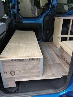

Wie hast Du die Bodenplatte gemacht? Am Stück oder mehrere Teile? Manche schneiden die Platte ja schräg durch, sodass im Falle eines Falles (Unfall) die Bodenplatte nicht wie eine waagerechte Guillotine wirkt.

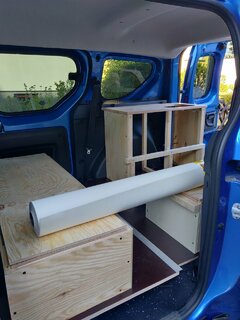

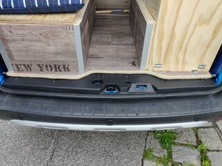

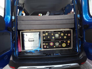

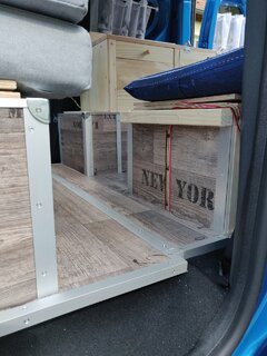

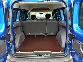

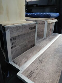

Ich habe die Grundplatte in 2 Teile geteilt, habe aber nicht die Stirn abgeschrägt! Da ich mir ehrlich auch kein Kopf wegen Unfall gemacht habe! Richtige Baupläne habe ich nicht eher Skizzen! Und der Boden ist eigentlich gerade da brauchte ich mir keine Gedanken machen das was schief wird! Hab noch paar Bilder hochgeladen!

Welche Stärke hat die Grundplatte?
Ich tendiere aktuell zu 12mm. Auf jeden Fall möchte ich Airlineschienen versenken. Darf ich das Bild vom leeren Kofferraum mit der Grundplatte zwecks einer E-Mail Anfrage eines Airlineschienen Händlers nutzen?
Ja klar mach ruhig, kein Problem! :prost:
Denke daran dass die Höhe mit der dreifachen Potenz eingeht bei der Steifigkeit einer Platte, beim Gewicht nur linear...

Ja das war der Grundgedanke dahinter! Ich könnte die Grundplatte und Box wieder Ausbauen und dann die Rücksitzbank wieder einbauen! Dabei kann wahlweise die Küche im Koffer verbleiben oder auch ausgebaut werden! Ich habe es bis jetzt noch nicht genutzt, weil wir eh nur zu zweit unterwegs sind!

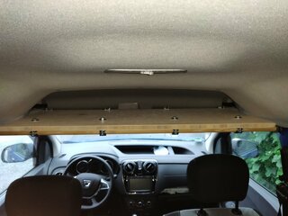

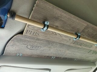

Wie hast du denn die Platte über den Fahrersitzen an der vorhandenen Ablage befestigt?
Die Dinger am Besenstiel weiß ich, aber die hinteren kann ich nicht erkennen.
Sind die dann nur eingehängt, geklemmt oder verschraubt?

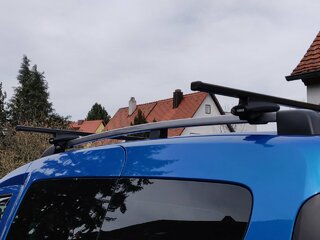

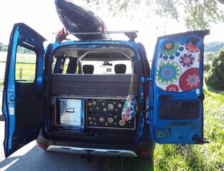

Hallo cooler Ausbau. Ich hätte mal eine Frage zu deinem Dachträger und dachzelt.
Ich habe auch einen Dokker mit Dachrehling (Silber) und bin gerade auf der Suche nach einem Dachträger für ein dachzelt von Vickywood. Mich würde interessieren was für einen Dachträger du hast. :) mir wurde gesagt ich brauch einen Mindestabstand von 75 cm (innen von Trägerhalterung zu Halterung). Ist das bei deinem der Fall? Das Zelt was wir zur Verfügung hätten hat folgende Maße: 165x125x29cm
Wie sind denn die Maße von deinem?
danke scho. Mal für die Hilfe :)
Mein Dachzelt ist von James Baroud und es ist ca. 2m x 1,4m Groß. Ich habe die Dachträger von Thule! THULE Rapid Crossroad Reling 775 + Squarebar 150cm Breite. Ich musste aber die Quersschiene noch einschneiden, da die Nut nicht durchgeht und sonst nicht von der Breite drauf gepasst hätte! Der Abstand müsste glaube ich sogar um 100cm sein. Ich habe sie halt so weit es geht am äußersten Punkt angebracht!
