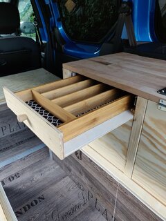

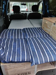

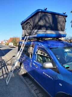

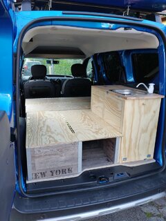

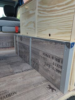

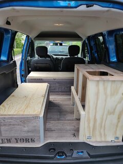

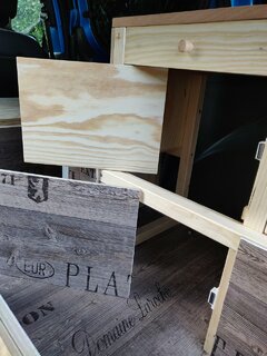

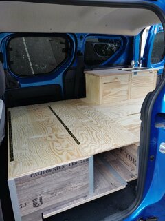

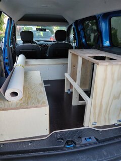

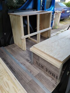

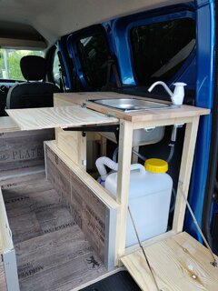

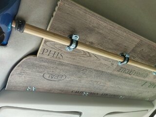

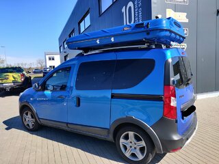

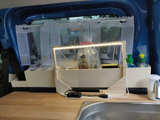

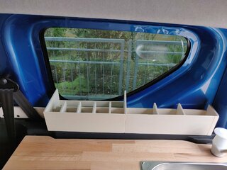

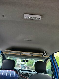

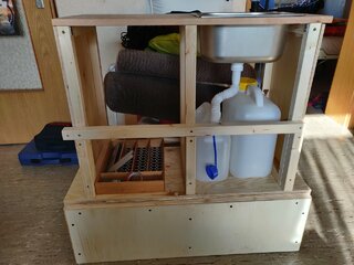

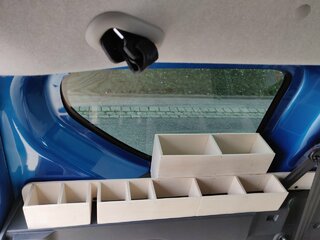

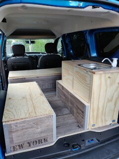

Hallo zusammen, ich Stelle hier mal mein Umbau vor von mein Dokker! Ich habe auch noch ein Dachzelt auf dem Auto und haben dieses Jahr schon damit ein Urlaub und mehrere Wochenend Ausflüge zu zweit gemacht! Ich habe ca. 3 Wochen gebraucht für den Ausbau. Ich habe mich beim Youtuber Rene Kreher inspirieren lassen! Mein Dachzelt ist von James Baroud Model Evasion in der Größe 140x198 cm, das Zelt wiegt ca. 54 kg! Viel Spaß beim anschauen! :)

Gefallt mir .....
Dein Fensterregal ganz besonders :)
Hast du von der Fensterablage ein Bauplan ?
Gruß aus dem Allgäu
Nein tut mir leid, habe ich leider nicht! Die habe ich wild zusammen gezimmert aus den Holzresten, die ich noch hatte! :blink:
Sieht echt super aus! Vor allem sieht man, dass es mit viel liebe zum Detail gemacht worden ist...

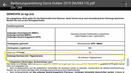

Wie ist denn das bei so nem Dachzelt von der Belastung her?
Kann man denn dort zu zweit liegen?
Glaub die max Beladung für die Dachträger liegt ja so bei 85 kg...
Nein, das wäre ja nichts.
Laut Bedienungsanleitung ist das zulässige Last auf den Dachträgern 80 kg.
Wir sind zu zweit unterwegs, ich wollte halt flexibel sein um zur not auch mal im Auto zu schlafen!
Die Dachlast bezieht sich auf die dynamische Dachlast, das heißt wie viel man auf dem Dach während der Fahrt auf dem Auto laden kannst! Wenn du stehst kannst wesentlich mehr belastet! Brauchst ja nur auf dem Schrottplatz schauen wie viele Autos übereinander gestapelt sind!
Die Dachlast ist richtig mit 80 kg! Dachzelt 54kg + Querträger glaube 10kg und 2 Schlafsäcke! Bin ich knapp unter den 80kg!
Dankeschön.
Hab eben schon öfters mit einem Dachzelt geliebäugelt, jedoch wegen der zulässigen Dachlast diesen Gedanken wieder verworfen.

Ich kann es nur empfehlen, sind zwar erst seit diesem Jahr unterwegs aber ich will es nie mehr hergeben:dance:! Ich schlafe im Dachzelt besser als wie im Auto!
Superschön der Ausbau, vor allem aber auch die Kombination mit dem Dachzelt in der Farbwahl.
Zum schlafen im Auto: wenn ich mir die "Matratzen" anschaue und sehe wieviel Breite die Küche wegnimmt wundert es mich nicht dass du auf dem Dach besser schläfst.
Wichtig ist aber doch eigentlich, dass ihr für euch eine schöne Lösung gefunden habt.
Flexibel ist doch gut. :)
Mal kurz eine Nacht,eventuell bloß weil man nach einer Veranstaltung nicht mehr fahren will,reicht im Wagen pennen ohne eben das Zelt noch extra montieren zu müssen.
Für richtig längeren Urlaub dann das Dachzelt und man spart sich das mehrfache tägliche Umräumen hinten im Wagen.:prost:
