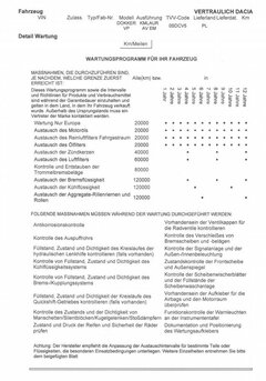

Hast Du keinen Wartungsplan ausgehändigt bekommen ? Da müsste ja sonst der Zahnriemen wechsel eingetragen sein wenn er einen gehabt hätte. Diese Fachverkäufer sind immer wieder eine wahre Freude. Verkaufen Dir ein Produkt und wissen gar nicht darüber außer den Preis ;)
Also in meinem Wartungsplan steht nichts drin. SCE 1,6 EZ 5 2016 :D
Nein ,ich habe so einen Wartungsplan nicht bekommen !
Danke !
Bei der eingestellren Datei verstehe ich nciht, wann denn beim LPG Dokker der Zahnriemen zu wechseln ist. Gilt das, was drüber steht, also bei 120 000 km oder wann ist es empfohlen?
Bin dankbar für Hinweis‍
Bei den Aggregate-Rillenriemen geht es nur um Lichtmaschine und Klima.
