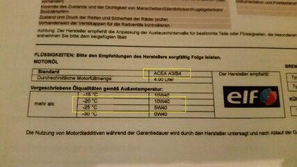

Hallo, da ich nun auch neuer Dokker Besitzer bin und sich mir dieses Frage auch stellt wollte ich hier nur wissen ob ich das richtig verstanden habe.
Für meinen Dokker 1,6 SCe LPG muss ich mich nur an ACEA A3/B4 halten und kann mich entscheiden ob ich 10W40 oder 5W40 fahren möchte. Ist das so korrekt? Oder sollte / muss ich noch auf etwas anderes achten?
Anbei ein Bild aus meinem Fahrzeugspezifischen Datenblatt
Vielen Dank für eure Antworten.

Genau so ist es! ACEA A3/B4 ist das beste Motorenöl was es gibt.
Bei motoren mit <100Tkm nimmt mann besser 5W40. Der Kaltstart dankt dir.
Möchtest du dein Motor was gutes tun , suche dann Öl was zusätzlich API SN hat.
LG
Dann werde ich wohl dieses Elf-Evolution-900-SXR-5W-40-Motoroel-5l nehmen erfüllt die Norm und hat zusätzlich API SN. Danke für den Tipp.
:yes: Da werden bestimmt viele 1.6 16V Sce 100 Motoren eifersüchtig, lach :yes:
