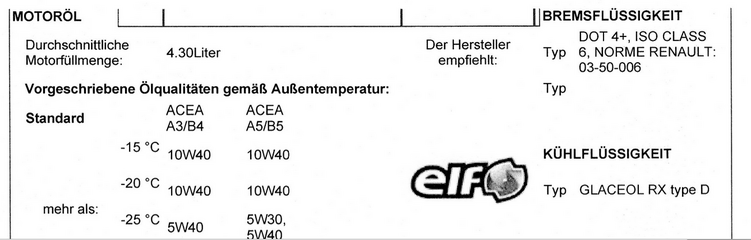

Jede menge Platz für unsere beiden Schäferhunde ,hohe Sitzposition, Start-Stop ,eigendlich alles was ein Auto braucht. Mein Nachbar fährt seit 6 Jahren eine Duster Diesel und hat keine Probleme , deshalb haben wir uns auch für Dacia entschieden .Mit Überführung haben wir 11600 € bezahlt. Viel Auto für wenig Geld ! Nur wackelt plötzlich in der untersten Stellung der Fahrersitz , hab schon einen Termin beim AH , sollte kein Problem sein. Weiß einer von euch welches Motoröl der Dokker braucht, kann in der Betriebsanleitung und im Motorraum keinen Hinweis finden - Danke !
Beim SCe ist es ACEA A3/B4 oder ACEA A5/B5 und 10W40
ich war heute im AH wegen des losen Sitzes-alles wieder O.K.
Habe mal wegen Motoröl gefragt :
10w40 ( -20Grad ) geht, aber die verwenden nur das 5W40 (bis -25 Grad ) ACEA A3/B4

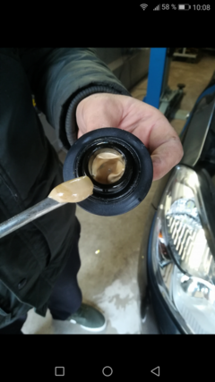

Soll das normal sein?
Ich bin seit der letzten Wartung vor einem halben Jahr 7000 km gefahren.
Siehe Bild

Wenn das der Deckel vom Öl ist, danns sieht das ganz nach einer kaputten Zylinderkopfdichtung aus. Ich würde auf keinen Fall mehr weiterfahren.
Was auch sein könnte: Es hat jemand das Scheibenwischwasser oder Kühlmittel in die falsche Öffnung gefüllt!
Hi
Im Winter bei Kurzstrecken ist das ganz normal da das Öl nicht heiß wird und das Konsens Wasser im Öl verdunstet .
mfg
Wasser kommt auch aus der Verbrennung. 1kg Kraftstoff sind ~14 kg Wasser. Fahr die Kiste mal richtig heiß. Über die Autobbahn über ne stunde. Wenn dann immer noch Schleim da ist hast ein Problem. Der Schleim bildet sich an der kältesten Stelle, da ist meist der Deckel vom Zylinderkopf. Wenn du mal schleim am Ölmessstabd hast wird es kritisch.
Trotz allem ist regelmäsiges entfernen von diesen Sludge zu empfehlen. Geht ja relativ leicht:whistle:
Nur kommst du halt nur an 5% ran. Die restlichen 95% hängen oben im Deckel. Aber ich Wische sowas auch immer weg. Weil das Wasser ist ja schon mal aus dem System entfernt.
Ich würde 5W40 nach RN720 nehmen. Damit bist auf der sicheren Seite. Ist günstig zu haben, erfüllt noch eine Renault Norm und die ACEA Normen sowieso. Das werden auch die meisten Werkstätten verwenden. Weil der Renault Händler kein extra Öl für Dacia bereit hält. 10W40 ist nur was für Ultra Sparfüchse. Ein gutes 5W40 nach A3/B4 reicht aber vollkommen aus. Wenn man es den regelmäßig wechselt.
