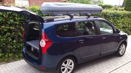

Ich war zuletzt mit dem Lodgy und der Dachbox im Urlaub.
Tatsächlich habe ich das Ding da oben gar nicht gemerkt.
Lediglich leichte Windgeräusche waren auszumachen. Gefahren bin ich meist 120Km/h, zum überholen auch mal schneller.
Naturgemäß sollte man kein Rennen damit fahren wollen und überladen sollte man die Dachbox auch nicht. Aber sonst... gar kein Problem.
Allenfalls an das Gepäck zu kommen ist bei der Höhe des Autos schon etwas schwieriger.
Spritverbrauch mit Box, vier Erwachsenen, deren Gepäck und einem großen Islandhund (25Kg) lag über die ca. 800Km bei 6,2L /100Km.
(Gleichmäßige Fahrweise) und damit ca. 0,4L mehr, als ich ohne brauche - bei vergleichbarer Tour.

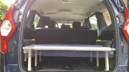

Als nicht schlecht hat sich der zweite Kofferraumboden erwiesen. Besonders wenn der Hund darauf Platz nehmen soll. Aber auch für weiteres Gepäck prima.
Geht nur leider nicht wenn wir die dritte Sitzreihe brauchen.
Die Dachbox ist für uns eine sehr gute Sache. Wir nutzen sie gerne, weil total Problemlos.

Von der Länge schaut die Dachbox von dir, DonCarlos, ganz gut aus. Darf ich fragen, welches Modell das ist.
An eine Kiste für die AHK habe ich auch gedacht. Bisher habe ich aber keine AHK. Die hätte ich mal gleich mitbestellen sollen. Alternativ gäbe es noch das Paulchen-System.
Diese Dachbox nennt sich Fun-Box. Weitere Angaben stehen nicht darauf und ich habe die zu "Kaiser-Wilhelm-Zeiten" gekauft. Leider kann ich keine anderen Angaben dazu machen. Die ist bestimmt über 20 Jahre alt.
Es passen dort zwei Trollis hintereinander hinein. Davor und dahinter legen wir leichte, gut zu stopfende Dinge rein. Oder den Tank vom Außenborder, Reservekannister (leer), Schuhe, Rucksack, Hundedecken....
