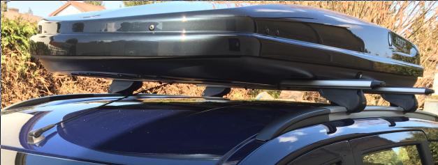

Ich habe gerade nachgemessen und ein Querschnitt von 7,4cm könnte ungefähr hinkommen. Die Höhe beträgt etwa 2,5 cm.
Bei mir hat die Montage gut geklappt. Jetzt muss ich mal sehen, wie sich die Kombi bewährt.

Bisher kann ich nur sagen, dass die Montage geklappt hat und man die Dachbox unkompliziert mit den Krallen auf die Träger schrauben kann.
