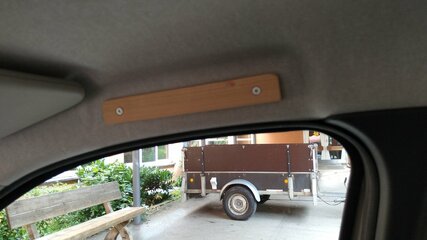

1. Zuerst einmal müssen der Wegwerfgriff und das Brillenversteck entfernt werden.
2. Zwei kleine Anschlagleisten mit den Maßen 20mm x 35mm x 230mm werden zugesägt.
Diese bekommen 2 Bohrungen D=6mm im Abstand von 179mm und werden (frei Schnauze) abgeschrägt,
damit sie nachher ungefähr im rechten Winkel zum Ablagebrett sind.
3. Zum Befestigen habe ich Torx-(Spax)Schrauben 5/40mm genommen und hinter den Hölzern bei jeder Schraube
2 Unterlagscheiben unterlegt, damit sich der seitliche Himmel nicht eindrückt.

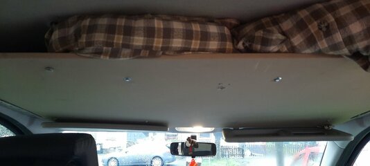

5. Das Brett habe ich dann erstmal unter die Anschlagleisten geschraubt und darauf geachtet, dass die Sonnenblenden
beweglich bleiben. Dadurch entsteht leider vorne ein kleiner Absatz zur Leiste, geht aber nicht anders, denn kürzere
Leisten würden ein Loch im seitlichen Himmel hinterlassen.

Das dachte ich mir auch so, gerade da auch die Staumöglichkeiten für Krimskrams aber auch Warndreieck, Starthilfekabel etc. in der 7-Sitzer Version nicht gerade reichlich sind. Ich habe mich allerdings gleich für 60cm länge kombiniert mit Riffelprofilen entschieden. Ich demontiere es allerdings immer vor der HU ;-) . Nicht schön aber praktisch.

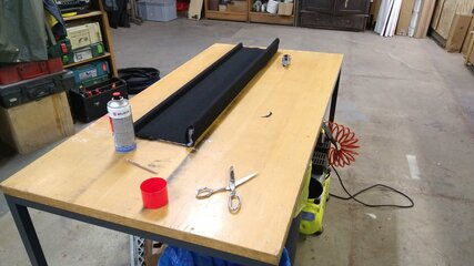

So, heute ist Schmuddelwetter und die Werkstatt hat nach mir gerufen!
Zu erst einmal den Filz zugeschnitten und geklebt - das war relativ einfach:
Abkleben der zu verbleibenden Filzfläche vor dem Einsprühen mit dem Kleber:
Dann müssen das Kunstleder und der Filz mit dem Kleber besprüht werden und man muss ziemlich
zackig mit dem Beziehen an der Untersichtseite beginnen. Darauf achten, dass keine Falten entstehen.
Ich bin dabei ganz schön ins Schwitzen gekommen. Am besten schaut man sich vorher noch einmal das
Video von Michaels Youtube-Tutorial an.
Die etwas unsauberen Abschlüsse innen habe ich mit Gaffa-Tape kaschiert :angel:
Zack feddisch:
