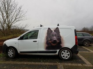

Nee, leider sind meine Querträger an Festpunkten angebracht. Da kann ich nix verschieben. Das ist ja mein Problem. Hab grad mal mein Avatar neu gemacht. Da sieht man es gut.
Ja genau Holger. Das meinte ich. Meine Querträger sind direkt mit dem Dach verschraubt. Da kann ich nix verschieben. Und messen inkl. Breite der Stangen 99cm .
