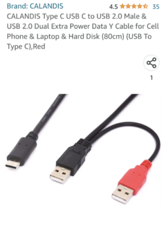

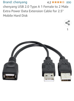

Guten morgen, das Ding braucht also zusätzlichen Strom? Das habe ich tatsächlich noch nirgendwo gelesen und auch in keinem Video gesehen.
Nur aus welchem Grund verschickt der Hersteller seine Produkte ohne dieses Y-Kabel und wo kann man dieses kaufen? Hat jemand ein solches Kabel im Einsatz und liegt nur an der zu schwachen USB Buchse des Duster´s?
The duster has weak power on data line , so needs extra power from second usb power . This solution was given to me by CarLinkit.com for my 2022 Extreme SE . It then powered up instantly .
I tried 3 different cables . All 3 worked . All came from Amazon .
