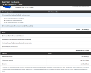

Wie @Grünfink schon schrieb: Messen (lassen). Apropos: @Texas hat hier einen super Beitrag eingestellt.
Schnelle Recherche zu den Kosten:
(Quelle: Bremsen wechseln Dacia Logan – Kosten, Anleitung, wann? )
