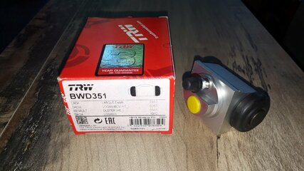

Ich habe gerade für meinem Logan MCV Radbremszylinder von TRW rumliegen und wenn ich dort die Entlüfterschraube messe ist das ein M7 x 1 Gewinde mit Schlüsselweite 8mm.
