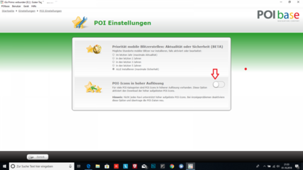

Bei PoiBase habe ich mir selber die POIs zusammengestellt und anschließend ein Update davon angefertigt was nur aufgespielt wird.:)
Es kommt auch darauf an ,das die POIs nur in einer bestimmten Größe beim Gerät angezeigt werden.
Im Prinzip kann man das MN nach seinen Bedürfnissen aufmotzen ,sollte dabei immer im Hintergrund behalten weniger ist manchmal mehr bei einen leistungsschwachen Gerät.

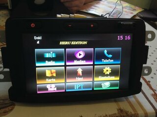

Hallo vielleicht liegt's auch daran das ich mit Keyless zwar Zündung an und ausschalten kann wie in der Anleitung beschrieben, aber das Mn nicht abschaltet bzw die Uhr an bleibt solange die Karte im Fz ist. Verlasse ich den Wagen geht's irgendwann aus näher ich mich geht das Dacia Logo an, aber Zündung ist noch nicht an, bis ich am Startknopf bin zeigt es schon wieder die Uhr. Hat es trotzdem gebootet?

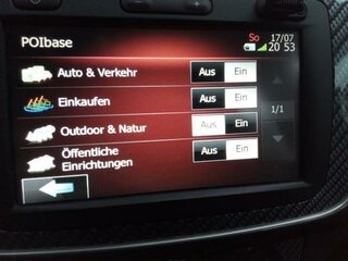

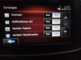

Das ist bei mir auch so. Aber wenn ich in die POI rein schaue und die Unterkathegorien antippe, kommen die neuen Poi`s in der Leiste die ich mir ausgesucht habe. Sind aber nicht ersichtlich als hinzugefügt.
kannst Du davon mal ein Foto machen, irgendwie unklar was genau Du meinst?
VG
Hallo da finde ich leider auch nichts, habe in Kategorie Tankstellen nach Lpg Tankstellen gesucht und da ist nichts auch McDonald finde ich nicht in der Liste und auch nichts auf der Karte, habe bei mir beides in der Nähe.
Die LPG Tanken landen auch nicht in der Überkategorie Tankstellen sondern alle neu hinzugefügten Kategorien sind unter POIbase aufgelistet.
