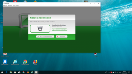

Wieso bei mir kommt wenn ich Poibase herunterlade, und unter Geräte anschliesen, wichtig bei MANUELL
dieses
Klaus, das heißt einfach, du mußt den USB Stick wieder anschließen den du vorher verwendet hast oder wo du es vorher abgespeichert hast, oder einfach abbrechen und wieder das Medianav neu auswählen in der Poibase beim ersten mal der Installtation. Siehe Link unten! Da steht ja alles drin wie man es beim MN1 macht oder beim MN2=(Medianav--Evolution).
POIs & Blitzer für Dacia (https://www.pocketnavigation.de/pois/pois-blitzer-fuer-dacia-medianav/)

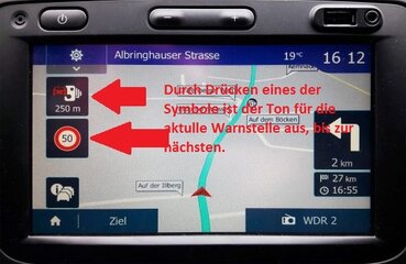

Mir ist aufgefallen, wenn der Warnton kommt, wegen dem Blitzer, dann kann man ihn durch drücken auf die Symbole (roter Pfeil) auschalten, für die aktuelle Warnung. Also hier im Beispielbild, die 250m, oder die 50km/h bis zum Blitzer, dann ist der Warnton aus. So ging es jedenfalls im Test bei mir. ;)
