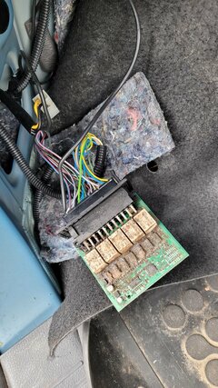

Fehler gefunden.
Die Werkstatt hatte wohl nicht mit so Feuchtigkeit im dacia gerechnet.
Hoffentlich bekomme ich bzw die Werkstatt die Steuerung. Kupplung ist von MVG.

Hinten links hinter der Verkleidung sitzt das Steuergerät ja beim Logan II.
Irgendwo hast Du da massiven Wassereinbruch,musst erstmal schauen woher und abstellen.
Mögliche Stellen wären die Dichtung der Rückleuchte und beim MCV eventuell auch die Verklebung der letzten Seitenscheibe.
Kannst Du Laudfspuren erkennen wo es langgelaufen ist?

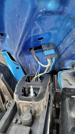

Hier sitzt die Dichtung nicht bündig und lässt Wasser rein. Das Dichtgummi ist nass und im Stecker eine Pfütze.
Es gab letztes Jahr einen Auffahrunfall, daher wahrscheinlich nicht mehr passend. Werde hier mit xxx die Dichtung aufstocken, werde im baumarkt was finden. Ggf Dichtband zum kleben für Türen oder so.
LG und danke für die Hilfe.

kann mir jemand sagen wie sich die Platine/Steuerung schimpft?
Ist die von dacia oder dem Hersteller der anhängerkupplung?
Danke
