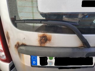

Hi,
ich möchte gerne ein Rostloch an der Hintertüre beheben dass unter der schwarzen Leiste sitzt, ziemlich unter dem Scheibenwischer....
Ich bekomme sie aber nicht gelöst, habe beide Muttern weggemacht, sämtlich Imbus und 6-Kant schrauben gelöst, alles was ich sehe, aber es geht nicht ab...Links ist es locker aber rechts am Schloss sitzt es fest.....
Was gibts denn da noch zum Lösen, An der kleinen rechten Tür sind es ja auch nur die 2 Muttern (recht stümperhaft :))
Vielen dank für eine Antwort oder im besten Fall nen link zu nem Video.
Danke euch allen
Tino

ist gelöst, innenverkleidung auch alles ab, aber es ist fest wie harry.
Ist hinter der Scheibenwischermotorik noch ne schraube versteckt?

So sieht´s aus, der Scheibenwischermotor muss raus. Du musst dafür die Nieten ausbohren und dir zum Einbauen irgendwas mit Schrauben und Muttern einfallen lassen.

Den Rost hatte ich letztes Jahr schon bekämpft, kam aber wieder durch. Den TÜV will ich noch ausschöpfen, also muß diesmal die Blende ab. Letztes Jahr hatte ich es probiert, aber nur die beiden äußeren Schrauben ließen sich lösen, die inneren drehten durch. Ich probiere es diesmal mit der Anleitung über mir.
