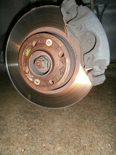

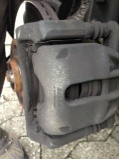

Die letzten beiden Fotos sind von vl dort ist die 98 eingeschlagen passt auch nicht zu den Milimeterangaben zur Verschleißgrenze
Ich sehe da keine 98 mm. Da ist einfach nur umlaufend MINI 19.8 mm eingeprägt, unterbrochen von den Gewindelöchern. Das was wie 98 mm aussieht ist nur der sichtbare Rest von den MINI 19.8 mm.

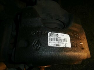

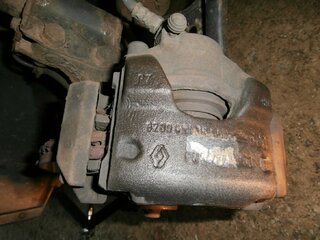

Nachfrage / Kärung Vorderachsbremse Logan MCV
hatte ja gegen Ende Juni schon mal geschrieben, auch mit John-Doe1111, wegen unserer Bremse.
Geht um einen Logan MCV, 2007, 1,6 l - 64 kW / 87 PS den meine Frau vor 2 Jahren mit 26.000 km von einem älteren Ehepaar übernommen hat. Jetzt bei unserem ersten TÜV dann erstmals Probleme, aber dann doch nur alles Verschleissteile.
Als ich dann die Bremsenteile besorgen wollte war ich zuerst auch etwas überrascht / erstaunt welche Varianten es da gibt.
Nach meinen Recherchen, auch unter Zuhilfenahme diverer Forenbeiträge, gehe ich davon aus das ich folgende Vorderachsbremse habe:
- Innenbelüftet (definitiv)
- 260 mm x 22 mm (müsste für die Scheiben OE-Teilenummer 7701207795
sein, für die Beläge OE-Teilenummer 410608481R)
- Hersteller müsste TRW sein, System Bendix
- mit ABS (geht auch aus dem Aufkleber hervor welcher noch immer am
Festsattel klebte)
Anhänge hoffe ich jetzt das diese auch übermittelt werden, mache dies in diesem Forum erstmalig.
Erst einmal bin ich mir fast, aber nicht ganz, sicher das ich das richtig ermittelt habe. Vielleicht könnte mir das jemand bestätigen bzw. korrigieren.
Weiterhin stellt sich mir die Frage wo ich die Teile, weil vielleicht im Forum auch bewährt, am besten bestellen kann.
In dem Zusammenhang wäre noch meinerseits zu fragen nach Stabilager / Koppelstange (Meyle / Lemförder werden hier im Forum als qualitätsmäßig gut genannt) ... Spurstangenkopf (selbige Hersteller) ... und zum Schluss Auspuffanlage (was wäre hier empfehlenswert / welche Bezugsquellen).
Lieben Gruß, Anton aus dem Hunsrück
John-Doe1111,
ja ich denke Du hast recht.
Auch wenn ich die OE-Teilenummer des Aufklebers auf dem Festsattel eingebe bekomme ich gesagt das es ein ATE Bremssattel ist.
Diesen Satz hätte ich jetzt geholt, auch von demselben Anbieter, wäre aber verkehrt gewesen da Lucas / TRW:
original ATE BREMSSCHEIBEN 260mm belüftet + BREMSBELÄGE VORNE | eBay
Somit war meine Rückfrage, mein kleiner Unsicherheitsfaktor, berechtigt.
Ich danke Dir erst einmal.
Gruß, Anton

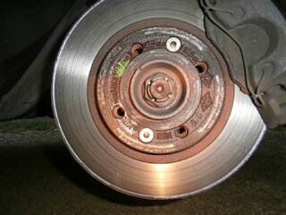

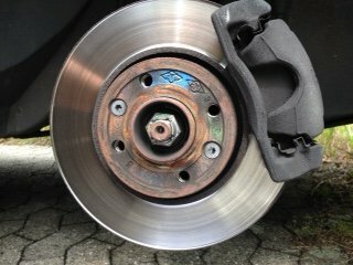

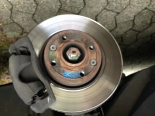

Hallo, ich habe auch noch Probleme mit der Zuordnung der Bremsen,
auf dem Bremssattel steht deutlich TRW, System sollte Bendix sein, die Scheiben sind innenbelüftet, aber auf der Bremsscheibe find ich keine Angabe zum Mindestmaß.
Ich vermute, das ich eine 260x22mm Scheibe benötige, bin mir aber nicht sicher.
Kann vielleicht an den Bildern jemand mehr erkennen als ich?
Sorry das die Bilder so klein sind, ich habe das erstemal Bilder hier eingestellt, aber besser bekomme ich es nicht hin.

Bei mir steht das "TRW" so günstig oben auf dem Bremssattel, das mal es durch die Löcher der Felgen lesen kann...
vergiss den schwachfug mit dem ESP.
beim lodgy gibt es nur zwei verschiedene:
TRW 258 x 22
ATE 280 x 24
spezial bremsbeläge für ESP wäre mir neu.
die großen motorisierungen haben immer die große bremsanlage.
hersteller ist auch jacke wie hose, würde einfach markenware von ATE, zimmermann, textar, etc. nehmen
