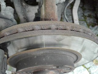

Weil ich besser jetzt langsam an wechseln denke als im Dezember bei Schnee und -10Grad, die Scheiben sind definitiv zum wechseln.
Kannst du mit einem praktischen Tip bei meinem Problem helfen??

original müssten die scheiben 22mm haben.
Also ich sehe an den Scheiben auch nichts weswegen die gewechselt werden müssen. So sehen die halt nach einiger Zeit aus.Der Wagen ist von 2013? Wieviel Kilometer ist der gelaufen?

Danke an Texas für die Hilfe. Ich finde es schon beachtenswert wie doch Einige nur durch schauen auf Bildern meine Bremsen als Super bezeichnen, wenn sie 22mm neu haben und wie "Kassler Strolch" diagnostiziert höchstens 2mm eingelaufen sind dann sind die an der Verschleissgrenze von 19,8mm...wann soll man dann Bremsen wechseln wenn nicht an dem vom Hersteller angegebenen Verschleissmaß?
Die 19,8mm vom Dacia sind für mich ausschlaggebend und nicht aussagen wie "..sehen doch noch gut aus", finde es etwas schade wenn eine Frage gleich in irgendwelchen Offtopic endet.

ach, auf einmal haben die scheiben nur noch 19,8mm
Ich habe dann die Dicke gemessen, die Messung ergab 22,5mm, wobei da ein wenig Rost war, es dürften wohl "echte" 22mm Dicke sein.
und neu haben sie 22mm:mellow:
und ja, wenn man ahnung hat, kann man gewisse dinge auf fotos erkennen.;)

Neu haben die 22mm, gemessene 22,5mm oben an der Kante-sind also abzüglich etwas Rost echte 22mm. Die Bremsfläche selbst hat nur noch nachgemessene 19,9mm.
Somit sind sie an der Verschleissgrenze die vom Hersteller mit 19,8mm angegeben wird....

seit wann misst man denn überhaupt oben an der kante, da wo der rostige grat ist?

Die Bremsfläche hat gemessene 19,9mm, somit ist die vom Hersteller angegebene Verschleisschleissgrenze wo man wechseln sollte, die liegt bei 19,8mm, fast ereicht.

Was mich doch etwas wundert ist dass für mein Auto auch Bremsscheiben mit 20,6mm in den Shops angeboten werden, sind denn dann auch andere Bremszangen verbaut?
Mein Teilehändler tat sich da heute auch schwer, er konnte mir nicht sagen welche Teile die richtigen wären. Wurden denn am Sandero2 DCI75 beide Scheiben verbaut, also die 20,6mm und die 22mm?
