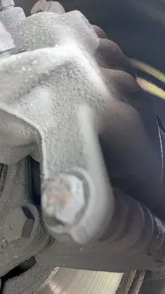

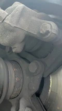

Ist aus den beiden Fotos zu erkennen, um welche Variante es sich handelt? Ich kann es nicht erkennen aufgrund der Explositionszeichnungen.
258 mm Bremssattel:
Danke! Das ist auch das eindeutige Ergebnis per Angabe der Schlüsselnummer 8212 ADW
Anhang anzeigen 165441Anhang anzeigen 165442
Etwas mehr Mühe sollte man sich schon geben, das richtige Bremssystem zu identifizieren. Meine Güte: hochbocken und Rad runter nehmen.
