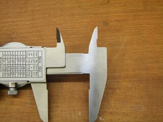

Ja, so habe ich die 19,9mm auch gemessen,Gesamtdicke und dann die 2 Münzen wieder abgezogen.

oder man hat einen meßschieber mit aussparungen

Danke dir für den Tip. Habe heute morgen nochmal beide Vorderräder runter genommen und die Scheiben mit der Drahtbürste sehr sauber gebürstet, vorher war übrigens kein dicker Rost drauf sondern eher leichte Flugrost, jedenfalls das Ergebnis ist:
Da steht nix drauf-bei Scheiben haben KEINE Größen- oder Verschleißangaben. Ich hab dann noch den Nachbran gebeten auch nochmal nachzusehen, da steht nirgends etwas. Weder auf der vorderen Fläche zwischen den Schraubenlöchern noch seitlich, auch nicht unterhalb der Bremsfläche, da ist nix eingeschlagen. Die Scheiben scheinen aus einer Charge zu kommen wo vergessen wurde die Angaben reinzuschlagen.
Neben der schon bekannten Angabe von 22mm dicke habe ich jetzt bei der Gelegenheit die höhe nachgemessen, sie betrgägt 44mm.
Dann habe ich jetzt auch dank Texas die richtigen Scheiben gefunden.
Auch dir danke für den Tip nochmal mit der Drahtbürste drüber zu gehen - schon seltsam dass nichts auf den Scheiben steht aber ich habe jetzt ja die richtigen gefunden.
