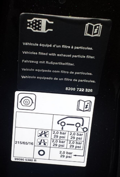

2 aufkleber mit infos zu den reifen: keine sensoren!
attachment.php
ist nur der vorhanden ist es mit Sensoren:
