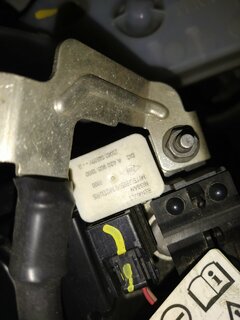

Können Sie an der Batterie am Minuspol nachsehen, welche Revision der weiße Sensor hat?!? Wenn es sich um Revision --C handelt, habe ich verstanden, dass es Probleme damit gibt und sie geändert werden sollten! Ich hoffe, ich irre mich nicht!IMG_20240206_201032.jpg
Wo steht da Revision C ?
Du meinst den letzten Buchstaben, wo auf deinem Foto ein B steht ?
Ihm ist wohl zu Ohren gekommen, dass mittels Kennbuchstaben der Stand der Serienentwicklung benannt wird. Bei ihm auf dem Bild ist es Serie B und er fragt wer Serie C hat. Denn Serie C soll einen Fehler haben. Wäre auch an mehr Infos dazu interessiert. Mal sehen wer was dazu schon mal eine Erfahrung gemacht hat. :D
EDIT: Im Beitrag #264 wird der "ungeliebte" Strom- und Temperatursensor im Zusammenhang mit dem BMS am Minuspol der Batterie gezeigt.
[LOGAN III - wird in DE nicht offiziell verkauft = wie SANDERO III nur mit Stufenheck]

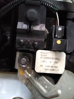

So war gerade am Auto und habe mir den Batteriestecker aus Beitrag #264 angesehn. Bei mir sind Kennbuchstabe A nach den Buchstaben DC und am Ende der nächsten Zahlenreihe (im Bild spiegelverkehrt ganz oben auf dem Bauteil) Kennbuchstabe -- E statt -- B aufgedruckt.
Hoffe ich konnte weiter helfen.
