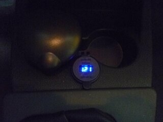

ich habe den zigarettenanzünder gegen einen doppel-usb-lader mit spannungsanzeige getauscht.
