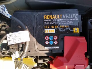

Die neue Batterie von fluegelmann hat 510A Kaltstartstrom, die ab Werk verbauten Renault-Nissan haben 640A.
Sind diese 20% weniger ein Nachteil?
Ja. Bei extremer Kälte werden sie fehlen.Besonders wenn die Batterien nicht mehr "taufrisch" sind kann sich das nachteilig bemerkbar machen.

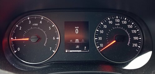

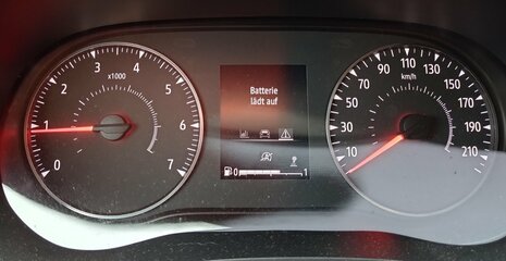

Ich hatte diese Woche nach langer Zeit wieder mal diese Anzeigen auf dem Display was die Batterie betrifft.Ich bin ca. 12 km gefahren u. hatte dann mein Dacia auf einen Parkplatz abgestellt bin aber im Auto sitzen geblieben,das Radio vom "Media Nav" hatte ich noch angelassen um die Wartezeit (Abholung der Tante) zu überbrücken.Nach wenigen Minuten kam dann in der Reihenfolge der Bilder von li. nach re. war auch die Anzeige im Display.In der oberen Zeile re. im Bild das Dreieck mit dem Ausrufezeichen drin war bis zum Start des Motors durchgehend zu sehen.
Nach ca. 40. Minuten Wartezeit gab es keine Probleme mit dem starten des Fahrzeuges u. die vorherigen Anzeigen wurden auch nicht mehr angezeigt.
Ich hoffe ich habe es einigermaßen verständlich aufgeschrieben :)
(Die neue orginale Renault Batterie wurde im April 2021 in meinem im März 2021 erhaltenen "Dacia Sandero Stepway-Modell 2021" eingebaut,da es mit der vorherigen Batterie auch Probleme gab mit der Aufladung.)
