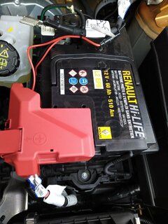

Update: Die Standard Dacia Batterie wurde durch eine Renault Batterie ersetzt. Seitdem scheint alles in Ordnung. Voltmeter zeigt dass Laden so gut wie nur im Schubbetrieb passiert, gelegentlich während der Fahrt auch mal, da aber zeitlich nie besonders lang.
Leerlaufspannung in der Früh lt. Voltmeter 12,4V gegenüber 11,9V bei der alten Batterie. Start/Stop wieder problemlos sofern der Motor warm ist.

Was heißt denn "durch eine Renault Batterie" ersetzt
Auf der Standard steht ja auch Renault drauf....
https://www.dacianer.de/attachments/dscf4265-jpg.108666/
Hast du ein Foto von der neuen Batterie ?
Es steht nicht zwingend Renault drauf, habe auch schon Batterien in Dacias (Erstausrüstung) gesehen, wo Varta drauf stand.
OK Danke.
Ja, das ist was anderes als die bei uns verbaute Renault/Nissan Batterie.
Solange es sich um gute Markenware handelt ist es doch egal was verbaut wurde.
