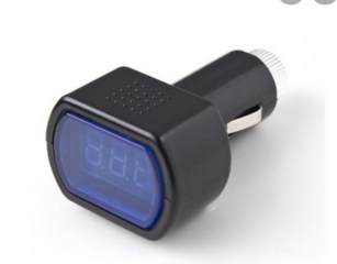

Probiere mal fahren mit Standlicht, bei unseren Duster´n steigt dann die Spannung auf 14,8 Volt, ohne Standlicht ca. 13,3 Volt. Im Schubbetrieb bis 15,3 Volt. Es gibt da billige Voltmeter für die 12 Volt-Steckdose.1627290550994.png
Bezüglich der Aussagen von Schwarzwald Duster, eine Bitte an alle Dacia Sandero Stepway III Besitzer, falls ihr über einen solchen Spannungsmesser verfügt. Wie hoch ist die Spannung bei Nutzung von Standlicht, bei Abblendlicht, bei Tagfahrlicht und bei Licht aus. Diese vier verschiedenen Spannungen der Lima im Fahrbetrieb würden mich dann doch mal sehr interessieren, vielleicht ist eine davon die, mit der man dann ständig unterwegs sein sollte.
