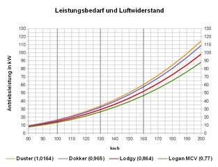

jep, und bei tempo 260 wären das gerade mal 12,8l.
eigentlich doch nur 6,4l, weil man ja nur halb so lange sprit verbraucht :lol:
da könnt ihr noch sol lange herumrechnen, physik ist physik und lässt sich nicht überlisten.
die werte stammen zwar noch vom Duster I, aber einen großen unterschied dürfte das nicht machen.
je größer der luftwiderstand eines fahrzeuges ist, umso mehr mehrleistung braucht man mit zunehmenden tempo.
je mehr leistung ich brauche, umso mehr sprit muss man dafür verfeuern.
anfang der 90er war der CW-Wert noch ein verkaufsargument.
in zeiten des SUFF-Booms schweigt man lieber darüber, alleine die große stirnfläche macht jeden aerodynamischen feinschliff (CW-Wert) sowieso zu nichte.
leider hat man beim neuen fahrzyklus versäumt die verbrauchsangabe für richtgeschwindigkeit 130 vorzuschreiben. da würde so manch einer dumm aus der wäsche schauen.

Schönes Diagramm, und Du hast 100 % recht. War von mir auch nicht ernst gemeint mit den 3,94 Litern.
