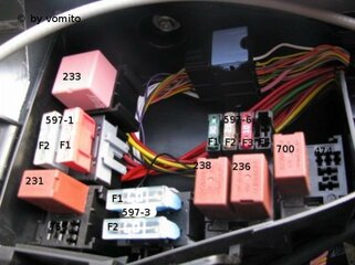

Kannst du sagen welche Sicherung betroffen ist? (draufklicken zum vergrößern)
Wo finden wir die hauptsicherung?

Die Sicherungen sind in einem Kästchen des Motorraumes und da ist ein Deckel drauf ...... so wie auf dem Bild sieht das auf en ersten Blick also nicht aus.
