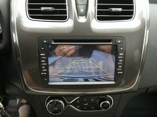

Hi,
ich hab mein MediaNav Evo im Steppy gerade auf Android umgerüstet. Es gibt bei aliexpress entsprechende Geräte, die ohne zusätzlichen Rahmen passen und meistens auch schon die richtigen Adapter mitbringen. Die original Rückfahrkamera bekommt man aber nur mit Bastelarbeit zum Laufen. Um den original Kabelbaum im Steppy nicht anzuschneiden, habe ich mir bei ebay einen "Parrot-"Adapter (vollbeschaltet) für 20€ besorgt. Dann habe ich die Videoleitung auf Cinch umgebaut und mir 5V Versorgungsspannung vom USB Anschluss des Radios besorgt. Die original Rückfahrkamera läuft mit 6V! Zum Schluss noch den Rückwärtsgang+ auf den entsprechenden Eingang am Radio gelegt. (Die Kabelbelegung findest du hier im Forum.)
Ergebnis: alles läuft wie es soll.
